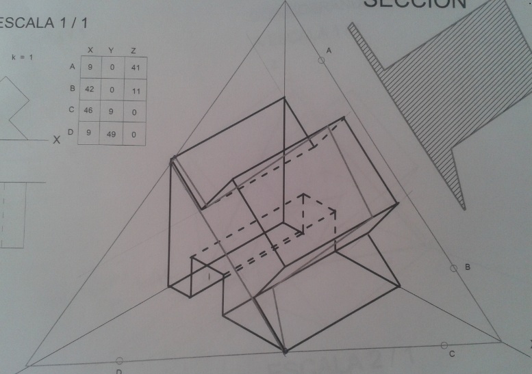

Hola muy buenas, pues mi problema es conseguir los puntos de corte del plano que produce los puntos A,B,C,D en la figura, ya que los que estan en los ejes si son fáciles, pero los demás no tengo ni idea la verdad, aver si me podeis ayudar, muchas gracias.
pd: la seccion esta hecha (lo de color gris), pero no sé como sale.
plano que corta a figura en caballera
- vff.jpg (98.39 KiB) Visto 6393 veces

Hola
Dices textualmente:
"los puntos de corte del plano que produce los puntos A,B,C,D en la figura".
Esa frase no es muy comprensible. Lo digo porque o faltan dos comas y una "n" (Los puntos de corte del plano, que producen los puntos A,B,C y D, en la figura) o la frase carece de sentido.
Si a lo que te refieres es a los puntos de corte de un plano formado por esos cuatro puntos (A,B,C y D), con la figura representada, pues creo que ya está resuelto. No tienes más que plasmar los puntos de corte de la sección (en trazo fino) con las aristas de la figura. Esos puntos de corte, se convierten en los vértices de la sección rayada que mencionas como de color gris.
Esa sección sale de abatir, sobre el plano ZX, el plano en cuestión.
Si no te he aclarado nada, me lo comentas.
