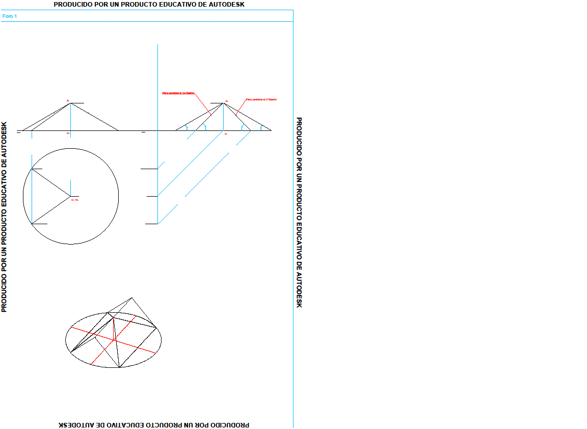

Hola, tengo dudas de como se resuelve este ejercicio de diédrico.
Dado el punto A(0,0,8):
1. Representar las proyecciones de la recta r paralela al segundo bisector, que pasando por A, forme 30º con el plano horizontal y su traza horizontal esté a la izquierda de A.
2. Representar las proyecciones de la recta s paralela al primer bisector, que pasando por A, forme 30º con el plano horizontal y su traza horizontal esté a la izquierda de A.

1.- Se dibuja el cono de vértice el punto A, base en el PH y que sus generatrices formen 30º con el PH.
2.- Se dibuja el plano paralelo al 2º Bisector que pase por A. Las generatrices de intersección del plano con la superficie cónica resuelven el 1er caso.
3.- Se dibuja el plano paralelo al 1er bisector que pase por A. Las generatrices de intersección del plano con la superficie cónica resuelven el 2º caso.

Dibujo de la solución.
