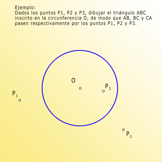

Dibujar un triángulo ABC, inscrito en una circunferencia O dada, de modo que las rectas que contienen a los segmentos AB, BC y CA pasen respectivamente por los puntos P1, P2 y P3 dados. :?:
Nota: P1,P2 y P3 seran puntos exteriores o interiores a la circunferencia. Evidentemente no pueden estar contenidos en ella.

Problema resuelto.
Efectivamente este planteamiento tiene solución pero no para cualquier posición de los puntos dados.
Aquí te muestro un caso con dos soluciones:
El método aplicado es el de las series circulares partiendo de tres puntos arbitrarios 1, 2 y 3.
Si necesitas alguna aclaración no tienes más que decirlo.
Habría que investigar sobre el campo de existencia de las soluciones para poder fijar bien los datos.

Vicente, ¿puedes explicar un poco el trazado?, ¿en qué se basa? y ¿cuantas soluciones hay para tres puntos dados?. Muchas Gracias. :)
Los lados del triángulo buscado han de estar contenidos en tres haces proyectivos superpuestos sobre una misma circunferencia, siendo los vértices de proyectividad los tres puntos dados.
Por otro lado, se sabe que el eje de la proyectividad es el l.g. de los puntos de intersección de los rayos homólogos. Pues bien, si un punto de este eje pertenece además a la circunferencia base, su transformado final es el mismo punto, y esta es la condición necesaria para que la figura inscrita quede cerrada y pueda formarse el triángulo.
Las soluciones posibles dependen de la posición relativa del eje de proyectividad con la circunferencia, así tendremos:
- Eje secante: 2 soluciones (caso expuesto).
- Eje tangente: 1 solución.
- Eje exterior: no hay solución.
Igualmente se resuelve este problema si los tres puntos dados están dentro de la circunferencia o si están fuera.
