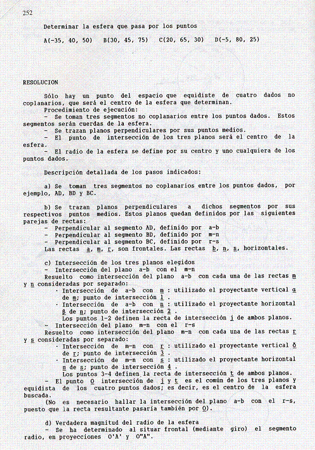

Este problema lo tengo resuelto en Diédrico Directo (sin LT) y probablemente no sea tu sistema, pero los pasos te pueden servir de guía perfectamente.
Se trata de un problema fácil de comprender pero en el que tienes que poner mucha atención para no despistarte.
Los datos están dados en mm y el origen de coordenadas considerado en el centro del folio.
- EsferaEnunciado.gif (200.1 KiB) Visto 10351 veces
vale, ya está, lo he hecho por el método de JMCartabón y si me ha salido. En vez de hacer dos veces lo del circuncentro se podria hacer con el plano mediador de uno de los segmentos que contenga al otro punto no? y hayar la interseccion entre R y el plano mediador.
De diédrico sin línea de tierra no tengo mucha idea la verdad, pero muchas gracias a los dos. saludos
