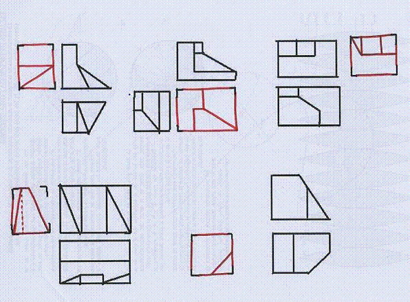

Hola, estoy cansadisima de DT. Por eso este foro es mi unico apoyo y salvación.
Aki pongo las piesas. Tengo k dibujar la otra vista k falta, nada más. Pero me cuesta. Porfa si me ayudan tb. me gustaría k me lo explicaran.

Estas son las piesas: (Lo siento por el malo dibujo, es k lo hizé yo y portanto las medidas son diferentes, pero da igual)
Re: Piesas en sistema axonometrico
Te pongo las soluciones sobre tu mismo dibujo:

Muchisimas gracias, k suete. Me has respondido en el último día. No te imaginas lo feliz que estaba. :D Graciaaassss!!!!

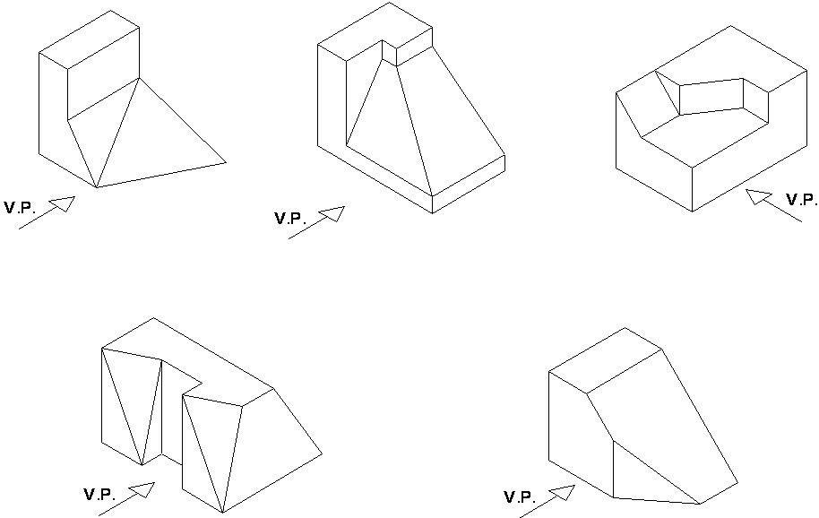

La profesora me dijo k tambien debo hacerlas en 3D. Me podrían ayudat tambien con eso? Muchisimas gracias.
Bueno, pues aquí tienes las 5 piezas en perspectiva Isométrica.
