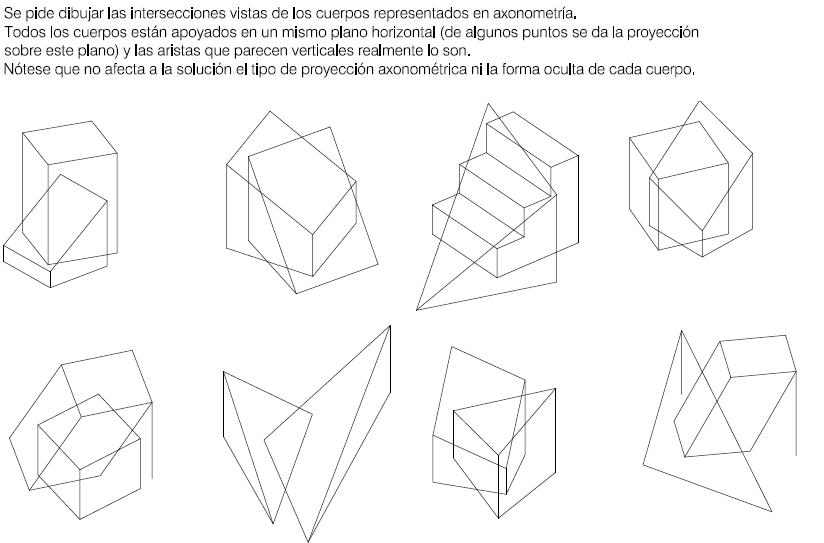

Buenas noches,
Me han pedido que dibuje las intersecciones cuerpos representados en axonometría y que están apoyados en el plano horizontal. No se por donde empezar, estoy bastante perdido, me gustaría saber si alguién me puede dar alguna orientación sobre que método debo utilizar. Adjunto un documento con el enunciado y los cuerpos en cuestion.

Aplica la intersección de los planos de las caras de una figura sobre las aristas de la otra figura (o viceversa). Luego deberás unir esos puntos de una forma ordenada y aplicar los criterios de visibilidad a sus líneas.

Es decir por cada cara de una figura hago pasar un plano y donde corte a la arista de la otra será un punto de intersección, no?

Serían planos proyectantes?

Casi todas las caras de estos ejemplos son proyectantes horizontales por ser perpendiculares al PHP, pero las caras inclinadas evidentemente están contenidas en planos oblicuos. También observo varios planos horizontales que facilitan la determinación de las intersecciones.

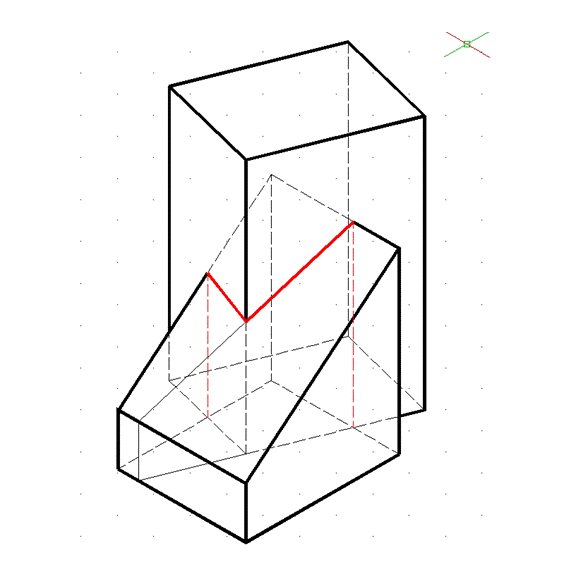

Muchisimas gracias, lo estoy intentando hacer pero ando perdidisimo, no se si estoy haciendo lo correcto porque al no poder verlo graficamente me esta costando. Por ejemplo la intersección del primer ejemplo me sale un cuadrado. Pero con las que llevan la inclinación me pierdo bastante. En niguno de los ejemplos tengo que abatir ningún plano, no?
Re: COMO DIBUJAR INTERSECCIONES DE CUERPOS EN AXONOMETRÍA
Te muestro el primero:
