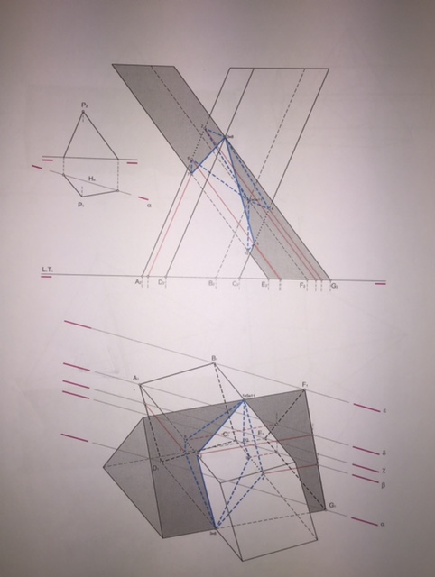

Hola, alguien me puede ayudar. Una vez encontrados todos los puntos en una intersección, al unirlos, no sé cuando la línea de la intersección es vista o oculta. Inserto un ejercicio como ejemplo. Gracias.
Re: Duda intersección cuerpos diedrico
Si sabes identificar la caras vistas de la proyección de un solo objeto, podrás identificar fácilmente la visibilidad de una línea de la intersección entre dos objetos. La regla es así de lógica: "Para que una línea de la intersección sea vista debe pertenecer a caras vistas en ambos objetos". Según esto, bastaría con que una línea de la intersección esté en una cara oculta para que sea oculta.
