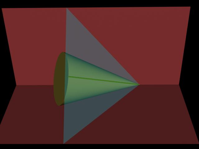

Saludos a todos/as, soy nuevo en este foro y la verdad me gusta aprender cosas de dibujo, he visto interesante este foro.
Voy a empezar por proponerles un problema a ver si alguno de ustedes me puede aclarar el mismo.
El problema es el siguiente: Conocidos la altura y el radio de un cono, hallar los puntos de tangencia a la base del cono (circunferencia de la base) de dos planos perpendiculares entre sí, con el vértice del cono situado en la línea de intersección de dichos planos, siendo el cono tangente a su vez a dichos planos perpendiculares.
Se trata de un cono con su vértice situado en la recta de interseccion de los dos planos perpendiculares, siendo tangente el cono al mismo tiempo a los dos planos.
No se si entendeis bien el problema, o lo he expuesto correctamente, espero me pueda ayudar alguién. GRACIAS.

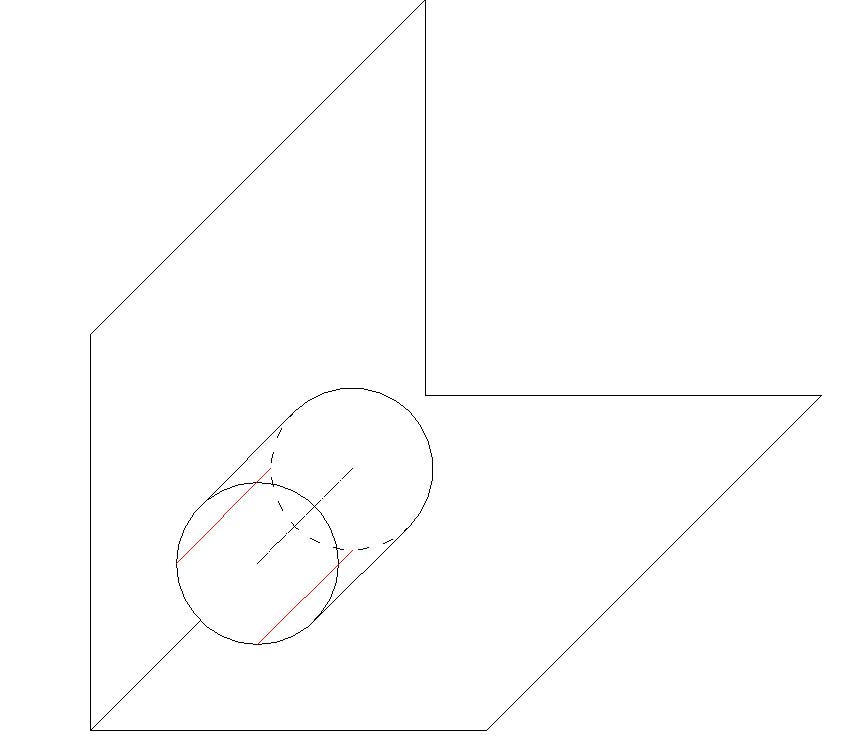

Pues asi con esos datos solo puedo darte los dos casos extremos.
El cono mas pequeño seria el que sus ramas forman 90 grados ya que los planos son perpendiculares. Si tubiera menos altura no podria tocar a LT el vertice.
Y el mas grande seria un cono con altura infinita o lo que es lo mismo un cilindro.
La linea roja es la tangencia con los planos.
Siempre que se trate de un cono recto, como bien dice Vicente si se trata de uno oblicuo la cosa cambia bastante.

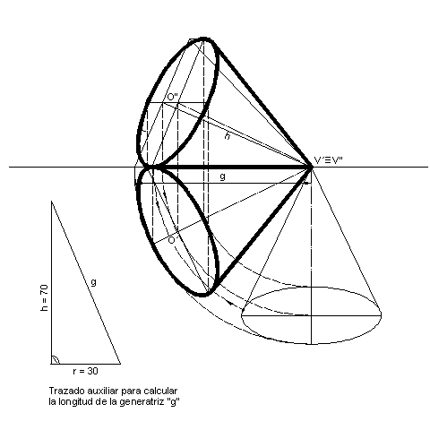

Eudoro, el dibujo que me envías no está lo suficiente nítido para que se vea aquí, pero tiene un enunciado muy simple que paso a describir:
Se trata de representar un cono recto de revolución de altura y radio de la base conocidos, que se encuentra "encajado" en el diedro formado por los planos de proyección, de forma que su vértice está en LT y tiene sendas generatrices tangentes a dichos planos.
El problema lo haría yo del siguiente modo:
1º) Sitúas el cono apoyado inicialmente sobre LT de forma que el plano Vertical lo divida en dos mitades simétricas. Esta posición es muy sencilla de representar por ser muy favorable.
2º) Efectúas un giro de eje vertical que pase por el vértice hasta que veas en la proyección horizontal que el cono queda tangente al plano vertical. Y eso es todo.

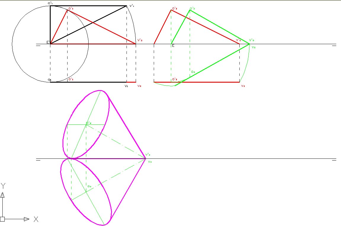

Hola, lo primero feliz 2006 a todos
Basandome en el metodo de Vicente he realizado este dibujo.
Esta un poco lioso pero siguiendo los colores es mas sencillo.
Lo primero que hago es colocar el cono horizontal tocando los dos planos
Vease el triangulo de la izquierda arriba de color negro. Representa medio cono.
Despues el punto E' es el eje de giro en el plano vertical y se coloca con una generatriz tocando al plano horizontal y en el plano vertical se mantiene el mismo punto pero girado. Este seria el triangulo rojo.
Seguidamente el triangulo verde es el resultado de hacer otro giro esta vez en el punto E que esta en el plano horizontal.
Asi conseguimos que las 2 generatrices tocan a los dos plano y el vertice esta en LT.
Y ya para terminar el cono terminado en magenta.
He omitido muchas lineas para que no fuera muy lioso que ya lo es de por si.

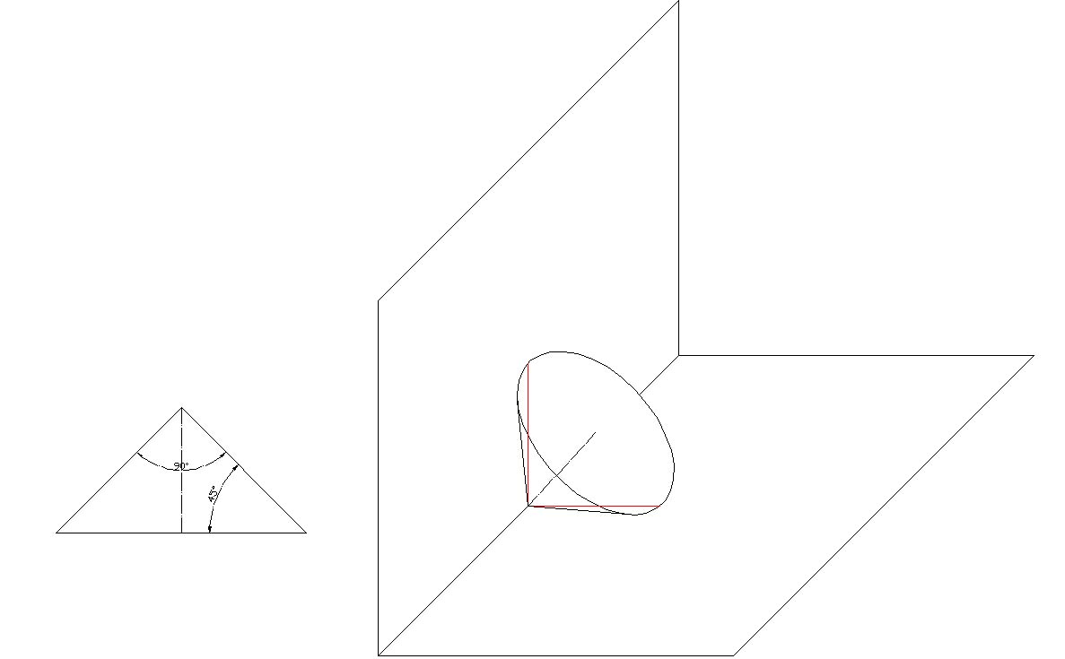

Resuelto el problema anterior, he aquí una segunda parte:
hallar las rectas tangentes del mismo cono pero esta vez con dos planos que forman un angulo â menor de 90º.
Recordad que el problema anterior los planos tangentes formaban entre sí 90º.
Se trata de hallar los dos puntos tangentes de ambos planos con la base del cono que junto con el vértice del cono definirían ambas rectas tangentes.
Gracias por vuestro interés.

Voy a ser más explícito en la exposición del problema:
Suponed el plano horizontal y otro plano que se corta con el plano horizontal, siendo la recta de intersección la línea de tierra, formando ambos planos un ángulo â, se trata entonces de “encajar” un cono de revolución de radio R y altura H de tal forma que el vértice esté situado en un punto cualquiera de nuestra línea de tierra (recta donde se cortan nuestros dos planos), siendo tangente a la vez a los dos planos.
Lo que quiero es averiguar en esencia son los dos puntos donde la circunferencia de la base es tangente a dichos planos.
No se trata de representar nada en diédrico ni importa la posición que adopten los planos en el primer cuadrante, se trata de averiguar los puntos donde la circunferencia de la base del cono corta o lo que es lo mismo, es tangente a los dos planos que forman el ángulo â.
Lo único a tener en cuenta como bien sabeis es que el ángulo de la “punta” del cono ha de ser igual o menor que el ángulo que forman los dos planos para poder encajar el cono entre los dos planos y que por lo tanto exista la solución al problema.
Los datos numéricos los podeis dar vosotros mismos a vuestro capricho para un caso particular, lo que me interesa saber es el método que empleais para llegar a la solución.
Se trata del mismo problema que ya expuse anteriormente, lo que pasa es que en ese problema los planos formaban un ángulo de 90º para ese caso en particular, en el nuevo caso ya no forman un ángulo de 90º, el ángulo â puede estar comprendido entre 0º y 180º .
No se si me he explicado bien.
Lo que si os puedo decir es que hay una solución bastante elegante al mismo.

La clave del método utilizado por Vicente, radica, desde mi modesto punto de vista en conocer la ubicación del centro de la base del cono, como muy bien ha razonado él conociendo la distancia “mínima” del centro de la base a nuestro plano horizontal, sabiendo que la figura adopta una posición simétrica (por la forma del propio cono), la distancia “mínima” de nuestro centro de la base del cono al otro plano, es la misma que al plano horizontal, y por tanto, (colocando los dos planos de perfil) podemos definir el lugar geométrico de todos los puntos que distan por igual a los dos planos a la distancia “minima” que no es ni más ni menos que una recta paralela a la recta de intersección de los dos planos (vista en perfil veremos un punto).
Sabiendo que el vértice del cono está situado en un punto en concreto de la recta de intersección de los dos planos, sabiendo la altura del cono, teniendo el lugar geométrico (recta paralela a la de intersección) de todos los puntos por igual a los dos planos ya definida, con estos datos ya podemos hallar el centro del cono:
Una vez hallado el centro el resto es “coser y cantar”, hacemos pasar un plano perpendicular al eje del cono que pasa por el centro del cono (plano que contiene la base del cono), que previamente hemos hallado, después abatimos el plano que contiene la base del cono sobre el plano horizontal, junto con el centro de la base, por último y trabajando ya sobre el plano abatido en el plano horizontal no tenemos más que trazar una recta perpendicular desde el centro a las dos trazas del plano abatido con lo que obtenemos los puntos de tangencia a la base del cono.
De igual manera, voy exponer en líneas generales otra manera de resolver el problema:
Situamos nuestro cono apoyado por una de sus generatrices sobre el plano horizontal.
Sabemos que el plano horizontal es tangente al cono por la generatriz de contacto definida dicha generatriz por el vértice y el punto de contacto de la base con el plano horizontal.
Pero también sabemos que existen más planos tangentes a cualquier cono, sabiendo curiosamente que cualquier plano tangente a un cono pasa siempre por el vértice.
Por tanto, se trataría de averiguar un plano tangente a nuestro cono que además forma un ángulo determinado (siempre menor que el ángulo de la “punta” del cono) con nuestro plano horizontal, esto podemos realizarlo de un forma bastante sutil, haciendo inscribir una esfera en nuestro cono cuyo centro lógicamente se encuentra en el eje del cono, después, no hay más que trazar el plano que pasa por el vértice y es tangente a la esfera inscrita, como podreis observar hay dos soluciones (dos puntos tangentes) al mismo, podeis escoger una de ellas.
De esta manera hallaremos la generatriz tangente del plano que buscamos sin mas que unir el vértice con el punto tangente a la esfera.
Os propongo que la esfera inscrita contenga la circunferencia base del cono, de esa manera hallaremos directamente el punto de tangencia del plano con la circunferencia de la base.
Como ya se que mi exposición escrita puede dar lugar a confusión, más adelante haré la exposición gráficamente.
