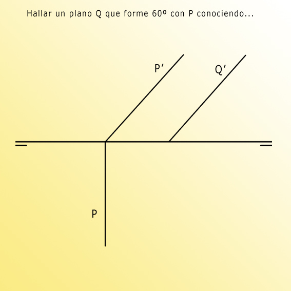

Ejercicio de ángulo entre planos, ¿cómo resuelvo este ejercicio?
Gracias. :P
El lugar geométrico de los planos que forman un determinado ángulo con otro, es un cono de revolución cuyas generatrices forman ese ángulo con el plano básico.
En este ejercicio se coloca el vértice del cono sobre la traza conocida, de tal manera que hay medio cono delante del Vertical y el otro medio por detrás, de este modo se consigue más fácilmente ambas soluciones (las trazas horizontales marcadas en rojo).

¡¡Solución ingeniosa, rápida y práctica!!, gracias. :P
