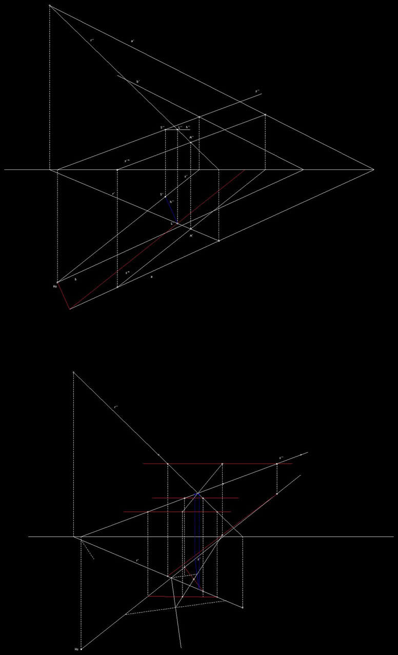

Re: DISTANCIA MINIMA ENTRE DOS RECTAS QUE SE CRUZAN
Te adjunto el dibujo con el método que he empleado y el tuyo. Si hacemos contener a las rectas en planos paralelos a ambas queda claro que la mínima distancia entre ellas es el segmento perpendicular a los planos y que la distancia horizontal vendrá determinada por la perpendicular a dos rectas horizontales de plano de la misma cota, condición que cumplen las trazas horizontales del plano.
Las rectas dato son la r y la s dadas por sus proyecciones y el segmento solución el SL (sólo en mi dibujo he usado nomenclatura).
Muchas Gracias por tu atención
- foro1.jpg (47.88 KiB) Visto 37692 veces
En tu procedimiento no comparto que "la distancia horizontal venga determinada por la perpendicular a dos rectas horizontales de plano de la misma cota". Esto no lo veo justificado.
Imagina un caso en que esas rectas de tus planos paralelos fuesen en uno de ellos una horizontal y en el otro una recta de máxima pendiente. La distancia horizontal mínima no veo que sea perpendicular a las horizontales de los planos (o a sus trazas).
Si vas a introducir otro dibujo, te agradecería que lo pongas con fondo blanco para poderlo imprimir directamente.
Yo que solo buscaba una sencilla solución al problema, parece que me voy a quedar aquí, viviendo entre dos rectas oblicuas,que no se ponen de acuerdo para compartír un pequeño segmento.
Antes que nada me remitiré a los hechos, certificados ante ese notario que es el programa de dibujo por ordenador. Ambos métodos difieren en los resultados, tanto en su magnitud como en la dirección del segmento que se pide.Por ello abusando de tu paciencia y parece que de interés, te pediría que realizaras el ejercicio con dos rectas cualquiera que se crucen en el espacio y para ello emplearas los dos métodos.Hay algo que no se puede negar y es que el método que me propones proporciona un segmento mayor. No hago más que darle vueltas y es muy razonable y lógico, pero claro, veo los resultados y no se a que atenerme. No se como y de manera justificada, descartar tu método.
El camino que sigo empieza prácticamente de la misma manera que el problema de distancia entre dos rectas que se cruzan, pues lo que hago es trazar un plano por una de las rectas y que a su vez sea paralelo a la otra (es decir contiene una recta paralela a esa otra).Muy bien, en el problema de distancia entre dos rectas que se cruzan lo que haríamos(hay más caminos, pero para mi exposición me viene bien este) es trazar un segundo plano paralelo al anterior por esa recta que dejábamos " libre" ,de manera que el segmento perpendicular a ambos determinaría tanto la magnitud como la dirección del segmento deseado.Ciertamente aquí no daríamos con la ubicación exacta de ese segmento, pues eso prolongaría mi argumento de manera innecesaria.A lo que voy, como nuestro fin es hallar un segmento horizontal, este forzosamente debe estar en un plano horizontal. Sabiendo esto, con seccionar los dos planos paralelos planteados con anterioridad con un plano horintal, por ejemplo el propio de proyección, obtendríamos dos rectas horizontales(en este caso las trazas horizontales del plano).Si nos piden, con perdón, la mínima distancia,esta viene determinada por la perpendicular a esas dos rectas paralelas (trazas en este caso), además aquí sacamos la dirección del segmento. Simplemente este dato, difiere del obtenido con el método que me propones.Ubicar el segmento seía tarea fácil, no lo cuento aquí porque lo que importa es ver por qué se produce esa diferencia de resultados con métodos razonablente válidos
Nuevamente gracias por tu atención. Siento lo del fondo de los dibujos.

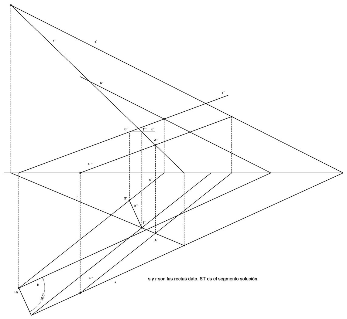

Hola Vicente adjunto la imagen con fondo blanco para que sea posible imprimirla, yo uso DIBAC y no autocad así que si este formato no te es válido dime en que otro te lo puedo mandar.
Muchas gracias
Muchas gracias
- foro II.jpg (77.65 KiB) Visto 37625 veces
Estimado sabatino,
Tras revisar meticulosamente ambos procedimientos en diferentes casos, descubro que el método que tu has seguido es rigurosamente correcto y el mío no. El error estaba en haber supuesto que la proyección horizontal de la solución es perpendicular a la bisectriz que forman las proyecciones horizontales de las rectas dadas y esto no es así aunque lo parezca. La dirección correcta es la perpendicular a la horizontal (o traza) del plano que contiene a una recta y es paralelo a la otra. O sea, exactamente lo que tú hiciste.
Dicho esto, te felicito y agradezco que hayas detectado este error y como penitencia me tomaré el trabajo de subir el problema por tu método pero con Diédrico Directo. Ver página siguiente.
