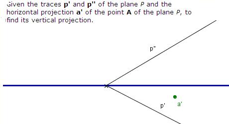

projeccion vertical del punto

Hola Joao:
-Hay que dibujar una recta cualquiera contenida en el plano P y que pase por el punto a.
- La recta más fácil y más rápida de hacer es una horizontal h.
- Para dibujar h`hay que hacer una recta paralela a p´y que pase por a´. Se prolonga hasta que corte a la linea de tierra en un punto v`.
- La proyeción v"está donde la vertival que pasa por v´corta a p".
- Para dibujar h" hay que dibujar la paralela a la linea de tierra que pasa por v".
- La proyección a" se encuentra donde la vertical que pasa por a`corta a h".
