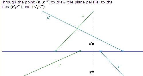

-Traza por el punto A dos rectas paralelas a R y S respectivamente.Estas dos rectas formaran el plano buscado.
Salu2
Re: plano paralelo
donde está el punto A ?
y la recta R ?
y la recta S ?

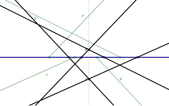

Re: plano paralelo
tengo una paralela a r' por a'
tengo una paralela a s' por a'
tengo una paralela a r'' por a''
tengo una paralela a s'' por a''
donde está el plano paralelo al definido por las rectas (s',s'') y (r',r'' ) que pasa por el punto (a',a'') ?

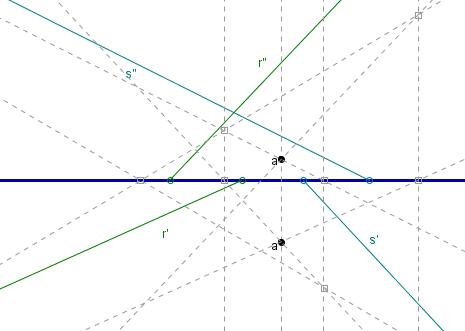

Re: plano paralelo
Mensaje por boniskull »
Ya puedes seguir como en un ejercicio anterior en el q dibujamos el plano q pasaba por T y R
http://www.dibujotecnico.com/foro/viewt ... f=9&t=3151
Salu2
Re: plano paralelo
genial
