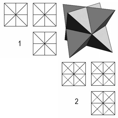

Hace un tiempo (bastante) coloqué aquí unas vistas para resolver en perspectiva que me estaban dando gran dolor de cabeza. Muy amablemente me respondieron Boniskull y Garicuper, a los que les doy las gracias nuevamente. Sin embargo hoy ha vuelto a pasar ese papel por mis manos y creo que no estoy de acuerdo con la solución.
Me explico: en el archivo adjunto numero con el 1 las vistas para las cuales necesito encontrar una perspectiva y al lado la respuesta de los amigos antes citados; sin embargo creo que esa perspectiva realmente se corresponde con las vistas que señalo con el nº 2. Me parece que no me equivoco, así que estamos en el mismo punto de partida ¿qué perspectiva puede corresponder a las vistas señaladas con el nº 1?.
A ver qué sale por ahí, que de mi sesera poco puede salir ya. Gracias a todos por vuestra atención.
Un saludo: Martillo.
