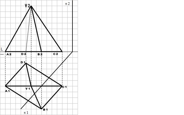

Determinar proyección vertical de la sección producida por el plano proyectante y verdadera magnitud de la seccion
trabajo para entregar
trabajo practico.jpg (27.23 KiB) Visto 6159 veces

Por ser el plano proyectante horizontal, el corte con cada arista se ve directamente en la proyección horizontal. Sólo tienes que subir líneas de referencia desde esos puntos de corte hasta la correspondiente arista de la proyección vertical.
La proyección vertical resultará un trapecio.
La proyección horizontal es un segmento coincidente con la traza.
