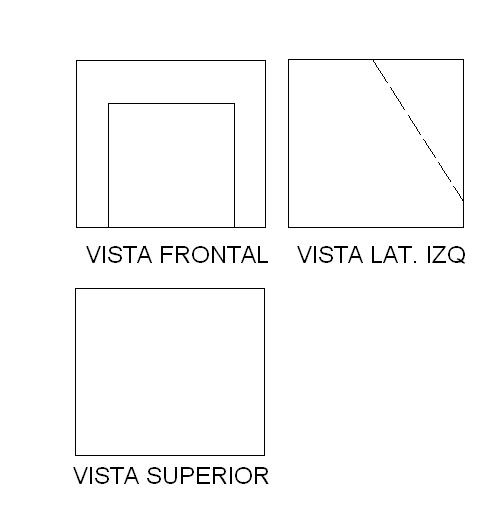

Hola, no me imagino la perspectivas de estas vistas dibujadas bajo ISO-E... Me dan como dato LA VISTA FRONTA y la VISTA LATERAL IZQUIERDA, y tengo que realizar la VISTA SUPERIOR y la PERSPECTIVA... Alguien me ayuda? GRACIAS!!

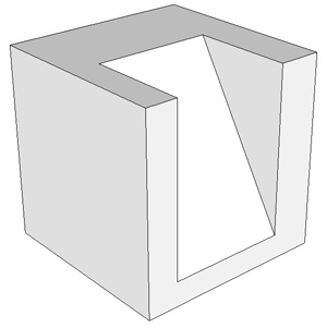

Creo que la vista frontal, en realidad es la planta de la pieza, ya que tal y como está planteada, yo al menos no le veo una solución.
Te adjunto lo que sería la pieza, si ese alzado, se situase como planta, que creo sería la posición correcta de esa vista.

Muchas gracias! Me parece una solucion correcta... Abrazo!!
