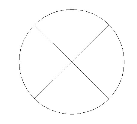

LAS 6 vistas son iguales. Alzado planta y perfil y todas.
Por cierto la solucion no es esta por que tiene lugares con grosor cero.

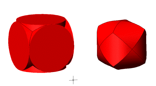

Es la intersección booleana de tres cilindros de igual diámetro que altura cuyos ejes forman un triedro trirrectángulo. Lo muestro antes y después de la intersección. La pieza resultante es la de la derecha.

Asi es.
