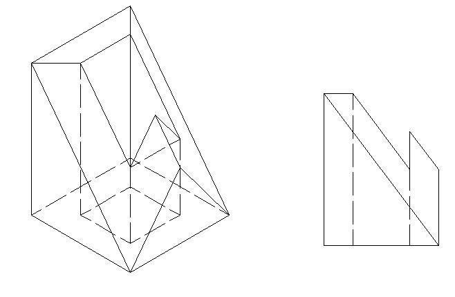

Realizar una perspectiva libre para interpretar la pieza definida por sus vistas en Alzado y Planta
Correcto. Solo un detalle, en el perfil las tres líneas oblicuas deben quedar paralelas porque lo serían en el espacio.

Paralelas? si se unen los vertices no salen paralelas.
Tendria que ser un cubo para que pasara eso no?
A no ser que el triangulo del alzado no sea de 45 grados. Creo que es eso. Por eso no me salen paralelas.
Fíjate que la línea oblicua intermedia corresponde a la intersección con la pared interna, que es a su vez paralela a la pared externa. Por tanto, un plano que corta a otros dos planos paralelos produce necesariamente sendas rectas paralelas.

Ahora si :)
Me alegro que ya te entren los dibujos, esto te dará mayor dinamismo.
Se me escaparon un par de detalles más de tu perspectiva (y te los digo porque intuyo que eres perfeccionista): si has incluido líneas ocultas en la base deberían figurar también las verticales ocultas de los ángulos internos y las del agujero básico. Precisamente la vertical que queda en el centro sería vista en la parte que corresponde al ángulo interno que nos quedaría a la vista a través del hueco abierto.

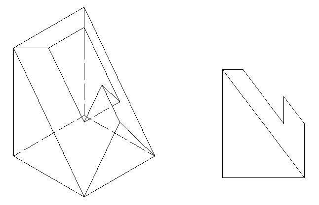

Finish!
Pues si la verdad es que me gusta terminar bien los ejercicios hasta el ultimo detalle.
