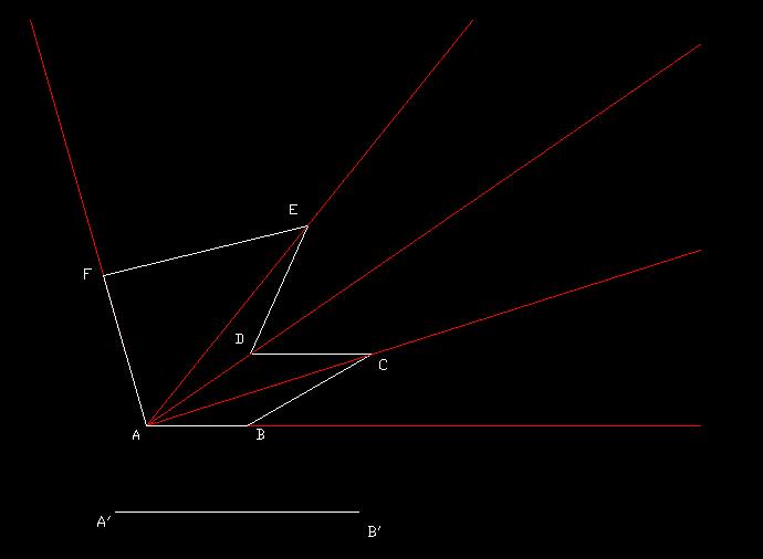

Tengo que trasladar un poligono en otro lugar y luego hacerlo más grande. Me dan el poligono, y luego en una recta la A-B y A'-B'.

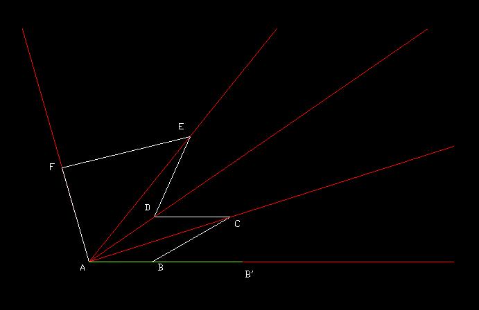

Hola Sanja, el problema no es este.
Tu, si no me equivoco, me estas diciendo como transportar el poligono que está dibujado. Esto esta hecho.
No se si me he explicado mal. Lo que preguntaba, era como hacer el poligono mas grande.
Tengo hecho el poligono Rojo, y tengo las medidas A-B del poligono (el mismo pero mas grande) azul.

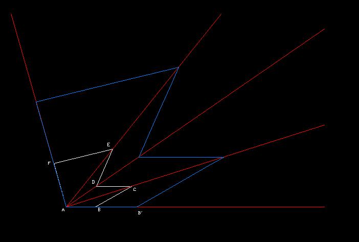

Te dan el poligono y la distancia final del segmento a-b
Una vez que tengas el poligono en su posicion final dibuja un haz de rectas que pase por todos los vertices del poligono
Lleva la distancia del segmento a´-b´ sobre la linea auxiliar que pasa por a-b
Luego haces paralelas a las aristas del poligono hasta que se corten con las lineas auxiliares
Y el poligono final seria el que esta resaltado con linea de color azul.
