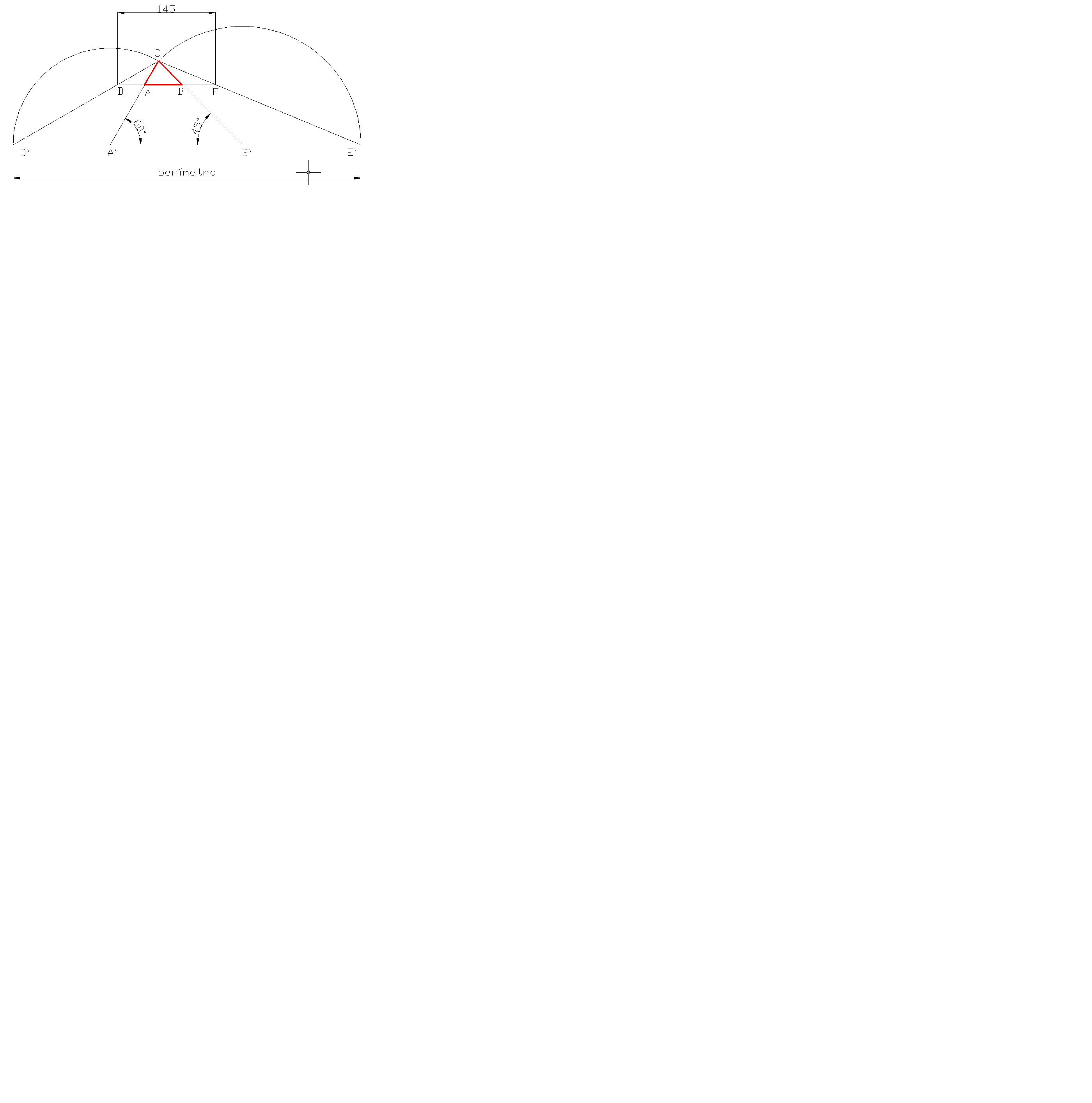

tengo que formar un triangulo dados dos ángulos (60ºy 45º)y el perimetro 14,5cm emprincipio me han dicho que es con el teorema de tales pero no se como hacerlo si alguien me puede ayudar

Dibujas un triángulo cualquiera A`B^C y hallas su perímtro D`E`gráficamente. Luego aplicas el torema de Thales y hallas el triángulo ABC semejante que tenga el perímetro pedido. Te adjunto la solución.
