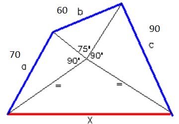

Nos piden trazar un trapezoide del que conocemos 3 lados
a 70 mm
b 60 mm
c 90 mm
tambien conocemos los angulos que forman
a 90º
b 75º
c 90º
el lado d es la base de un triangulo isosceles. aparece como X porque no sabemos cuanto mide.

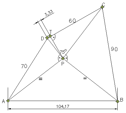

en el otro foro ya han dado con la solucion pero solo de forma matematica. usando formulas y no de forma grafica. aqui teneis la solucion
Trazar por P una perpendicular a DC.
Aplicar muchas PITAGORAS y nos queda.
TC(2) - TD(2) = 90(2) - 70(2) = 3200
TC = 60 - TD
(2) = simbolo de cuadrado de un numero
Resolviendo el sistema TD = 40/12 = 3,33.
A partir de aquí la costruccion final es fácil.
Finalmente AB = 104,17
alguien sabe como llegar a esta misma solucion pero de forma grafica sin usar numeros?
