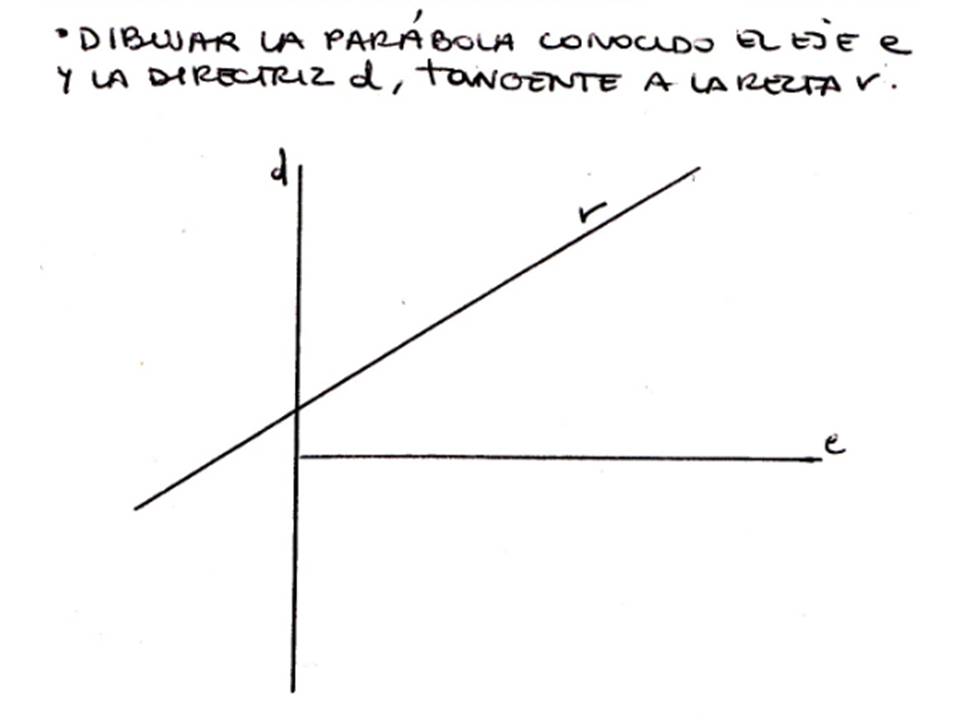

¿Alguien es capaz de solucionar este ejercicio? Lo he visto y me parece que faltan datos, como el foco o el punto de tangencia.
Gracias

Se soluciona sabiendo que al trazar la tangente a una paràbola, se forma un rombo de diagonales TQ y FS, siendo:
T; el punto de tangencia
Q; el punto de intersección de la tangente con el eje
F; el foco
S; el simétrico del foco respecto de la tangente
