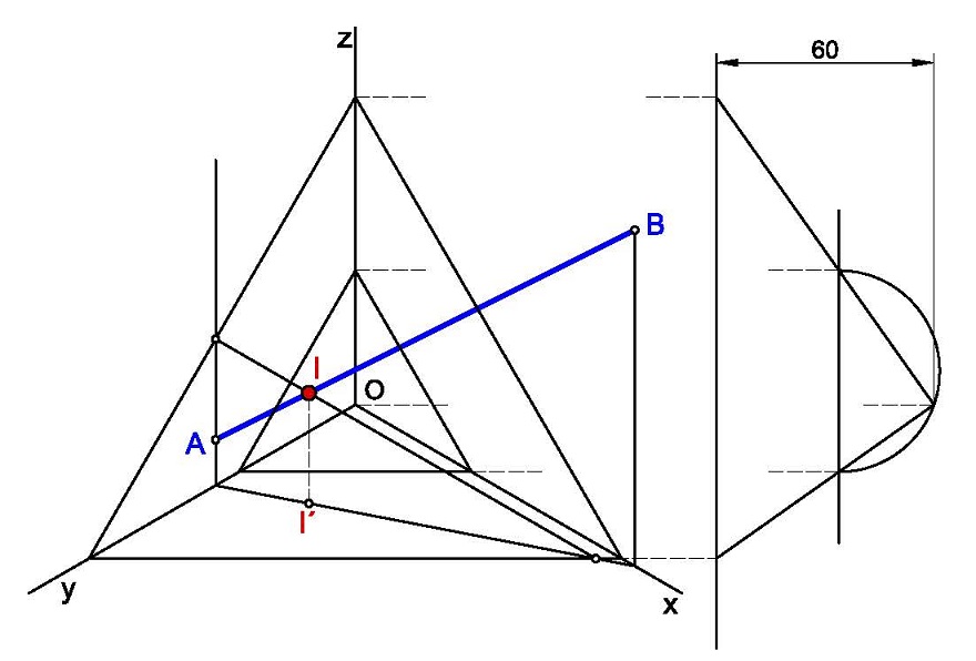

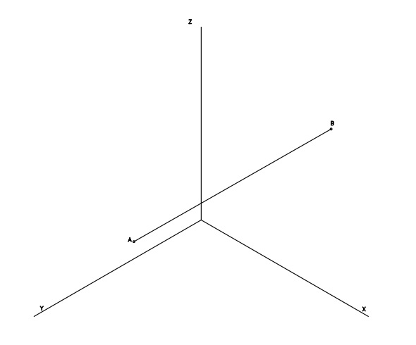

Hola, me podríais ayudar a resolver este examen??
El enunciado del problema dice así: "Sabiendo que el punto A está en plano YOZ y el B en el plano XOZ, dibuja un plano del cuadro que se encuentre a 6 cm del origen e intersectalo con la recta AB".
Gracias!!
Re: Examen AXONOMETRICA
Ahí lo tienes. Espero que lo entiendas:
