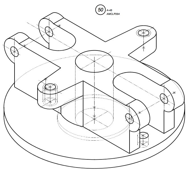

Buenas tardes, también necesito ayuda con esta pieza. Tengo que dibujar y acotar las vistas y los cortes que sean necesarios. Gracias.
Un saludo
VISTAS Y CORTES
VISTAS Y CORTES

Toma como planta la proyección en la que se ve la circunferencia base, y como alzado la que quedaría inscrita dentro de un rectángulo.
Ahora bien, como se trata de una pieza doblemente simétrica, le puedes hacer un cuarto de corte girado y representarlo en la posición del alzado. De este modo sólo tendrías dos proyecciones suficientes para ver y acotar todos los detalles.
