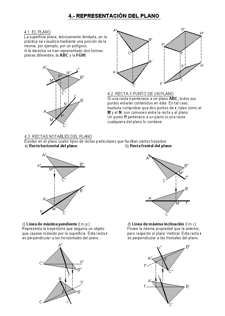

Tengo dibujos ejecutados con AutoCAD en el que existen algunas superficies con un sombreado sólido y ciertos trazados de líneas que pasan por delante. Pues bien, cuando exporto estos dibujos para convertirlos en formato WMF (como paso previo a conversión en GIF) los sombreados se ponen encima de todos los trazados impidiendo ver el proceso del dibujo.
Pongo aquí un ejemplo:
Por supuesto, en AutoCAD definí los sombreados como último elemento en el orden de visualización, pero ni por esa.
¿Alguien sabría como pasar un dibujo así de Autocad a formato GIF sin que pase este problema?
