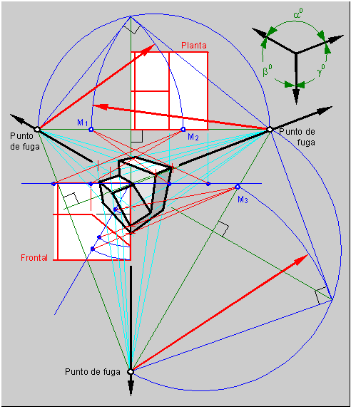

Sí, es algo parecido a eso; esta es la que encontré en internet.
¿Tú podrías explicarme los pasos que sigue este ejemplo?
- conica-3.gif (15.8 KiB) Visto 38126 veces
Re: perspectiva de tres puntos de fuga
Realmente no habia visto nunca esta forma de realizar una perpectiva conica.
Aqui lo q ocurre es q como la pieza tiene sus tres dimensiones oblicuas al plano de cuadro para definirla te dan unos ejes axonometricos.
El punto de vista es el origen del triedro trirectangulo y el plano de cuadro es paralelo al plano de cuadro axonometrico por lo q los puntos de fuga son la interseccion de los ejes con el plano de cuadro.
Luego a la hora del trazado la trata como si fueran 2 perpectivas conicas "normales",con distintas lineas de horizonte,y con sus 2 puntos de fuga cada una.
El abatimiento de los ejes solo es para hallar los puntos metricos.
PD:Si has estudiado el sistema axonometrico sabras q las trazas de un plano paralelo al plano del cuadro son perpendiculares a los ejes.
Salu2
Salu2

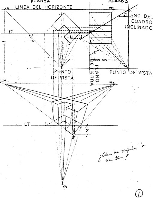

Hola, no pudo ser antes, pero ya lo he escaneado.
Estos son los ejemplos dados en clase, que no explicados.
..vaya, me dice que es muy grande; voy a ver si los reduzco.
