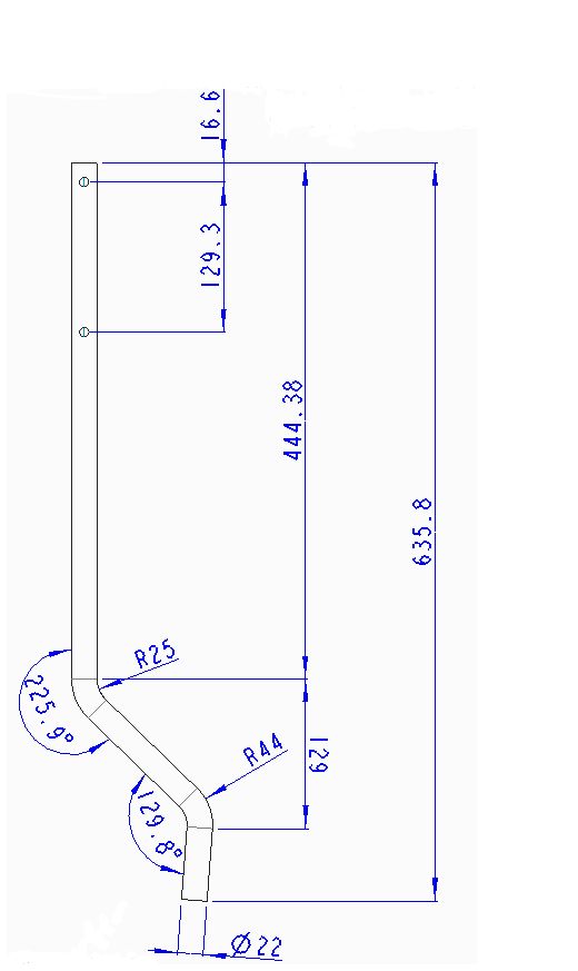

Ayuda acotación tuberia
arnotrop
Registrado: Sab Jul 13, 2013 4:21 pm
Mensaje por arnotrop »
Hola, estaba realizando una tarea de acotación de un tubo, pero todavía soy un poco novato en el tema de acotación.
¿Alguien que domine el tema me podría decir si la acotación que adjunto en la imagen es correcta?
O, en caso de no serlo, ¿Me podría decir como debería acotarlo?
