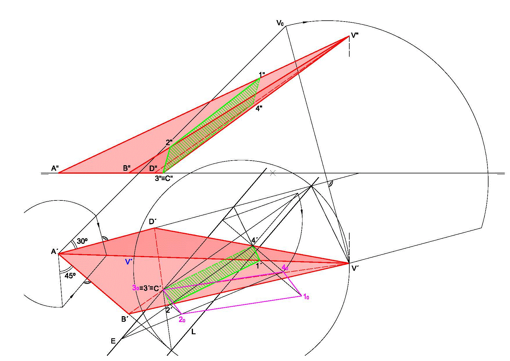

Vamos por partes,
En referencia a mi ejercicio anterior, el eje E se hace pasar por D porque es el punto más alejado que permite obtener una sección completa dentro de la pirámide. Si tomásemos el eje por el punto B, entonces al transformar la base el paralelogramo resultante sería efectivamente más grande, pero se mete por debajo de la base de la pirámide y esa sería una parte ficticia. Si la solución debe estar dentro de la parte existente de la pirámide, el punto más alejado posible sería el D.
En cuanto a tu nuevo ejercicio que planteas, sucede algo parecido y aquí el punto de la base que fija el límite para el mayor tamaño posible sería el C. En este ejercicio tienes dos posibles vértices, pero solo uno tiene la mayor cota. La transformación es sencilla y la v.m. de la sección la hallas abatiendo sobre el eje E.
Si tienes alguna dificultad, lo dices y te envío el ejercicio resuelto con toda la explicación.

Re: Homologia aplicada al diedrico
Este es tu ejercicio resuelto. Si tienes alguna duda, aquí estamos para ayudarnos.
