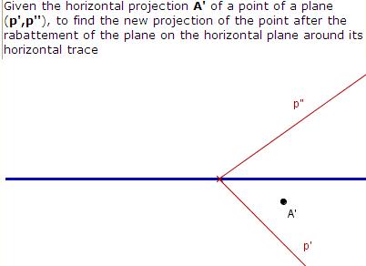

1º contienes el punto en un recta que este contenida en el plano
2º luego encuentras sobre la proyeccion vertical de la recta la proyeccion vertical del punto
3º abates el punto utilizando como charnela la traza horizontal del plano y solucionado
disculpas por la presentacion cutre
saludos
